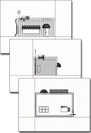

컴퓨터에서 생성되었는지 종이에서 생성되었는지에 관계없이 대부분의 3D 디자인에서는 2D 표현을 사용하여 오브젝트와 해당 오브젝트의 배치를 정확하게 설명합니다. 맵, 도면, 횡단면 및 입면도는 모두 2D 표현의 예입니다. 이러한 각 뷰는 직각 뷰를 나타냅니다. 유사한 용어로 이러한 뷰를 "평면", "수직" 또는 "직각으로 보기"로 생각할 수 있습니다.
모델의 직각 뷰
직각 뷰는 2차원이며 각 차원은 두 개의 표준 좌표 축으로 정의됩니다. 이러한 축을 조합하면 맨 위와 맨 아래, 전면과 후면, 왼쪽과 오른쪽의 세 쌍 직각 뷰가 생성됩니다.
직각 뷰는 엑소노메트릭 뷰의 특수한 경우입니다. 관점(POV) 뷰포트 레이블 메뉴 또는 키보드 바로 가기를 사용하여 다양한 직각 뷰로 뷰포트를 설정할 수 있습니다.
