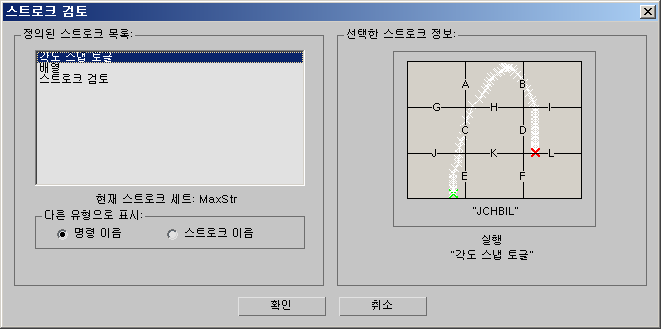

스트로크 검토 대화상자에서 정의된 스트로크를 볼 수 있습니다. 이 대화상자를 표시하는 방법에 따라 정의된 스트로크를 변경하거나 삭제할 수도 있습니다.
- 스트로크 정의 대화상자에서 검토 버튼을 클릭하면 스트로크를 볼 수만 있고 변경하거나 삭제할 수는 없습니다.
- 스트로크 검토 스트로크를 그리면(기본적으로 왼쪽에서 오른쪽 방향의 수평 선) 스트로크를 보거나 변경하고 삭제할 수 있습니다. 스트로크 검토 대화상자에서 스트로크 검토 스트로크를 다시 정의할 수 있습니다.

인터페이스
정의된 스트로크 리스트 그룹
현재 스트로크가 지정된 명령 리스트와 현재 스트로크 세트의 이름을 표시합니다.
일부 명령은 특정 방법에 연결됩니다. 특수 목적 방법이 있는 명령을 참조하십시오.
- 다른 유형으로 표시
- 리스트에서 명령이 표시되는 방법을 지정하는 두 가지 옵션을 제공합니다. - 명령 이름할당된 스트로크를 명령 이름별로 표시합니다(예: 애니메이션 재생).
- 스트로크 이름할당된 스트로크를 스트로크 이름별로 표시합니다(예: HK).
- 변경
-  리스트에 명령 또는 스트로크가 표시되는지 여부에 따라 서로 다른 스트로크를 명령에 지정하거나 반대로 서로 다른 명령을 스트로크에 지정합니다. 주: 이 명령은 스트로크 검토 스트로크를 그려서 해당 대화상자에 액세스한 경우에만 사용할 수 있습니다.
- 삭제
-  리스트에서 선택한 명령(또는 스트로크)을 제거합니다. 이 명령이 더 이상 스트로크에 지정되지 않습니다. 주: 이 명령은 스트로크 검토 스트로크를 그려서 해당 대화상자에 액세스한 경우에만 사용할 수 있습니다.
선택한 스트로크 정보 그룹
스트라이크 리스트에 강조 표시된 스트로크의 이름 및 모양을 표시합니다.
