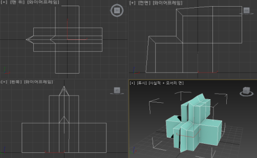

- 모델을 만들거나 로드하고 스무딩을 적용합니다. 최상의 결과를 얻으려면 모델이 스무딩 효과가 잘 반응하는 비교적 날카로운 각도(90도 이하)여야 합니다. 다음 그림은 적합한 예를 보여줍니다.

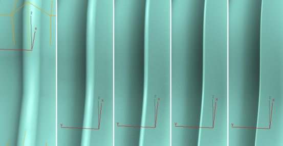

- 수정자 스택에서 OpenSubdiv 항목에 액세스한 다음 일반 컨트롤 롤아웃에서 반복 스피너의 위쪽 화살표를 한 번 클릭하여 반복을 2로 변경합니다. 차이점에 유의한 다음 5에 도달할 때까지 계속 천천히 클릭합니다. 클릭할 때마다 주름이 어떻게 되는지 확인합니다. 다음 그림에서는 주름을 0.5로 설정하고 반복을 1에서 5까지(왼쪽에서 오른쪽) 늘립니다.  OpenSubdiv 수정자의 반복 설정에서 허용된 최대값은 6이며 이는 일반적으로 최대 0.5 정도의 주름 값을 지원합니다. 주름을 더 날카롭게 해야 하는 경우 다음과 같이 하면 됩니다.
- 편집 가능한 폴리 오브젝트의 가장자리 수준에서 주름 값을 늘립니다. 그런 다음 OpenSubdiv 수정자에서 렌더 반복을 설정하고 더 높은 값(예: 7)으로 설정합니다. 이미지를 렌더링합니다.  주름=0.7, 렌더 반복=7
