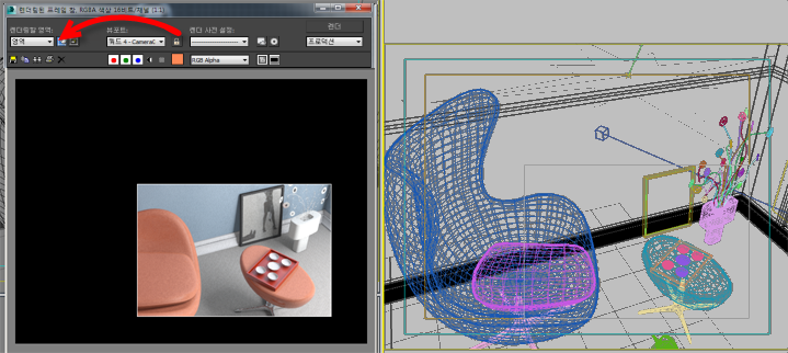

활성 뷰포트 내의 직사각형 영역을 렌더링합니다. 이 옵션을 사용하면 애니메이션을 렌더링하여 창을 먼저 지우는 경우를 제외하고 렌더된 프레임 창의 나머지 부분이 그대로 유지됩니다. 장면의 일부를 테스트로 렌더링해야 하는 경우 영역 옵션을 사용합니다.
렌더링할 영역 리스트에서 영역을 선택하면 영역 편집 컨트롤이 활성화됩니다. 이 경우 영역의 편집 가능한 버전이 렌더된 프레임 창과 활성 뷰포트에 모두 나타납니다. 영역을 이동하거나 영역 크기를 변경하려면 각각 영역 상자나 해당 핸들을 드래그합니다. 영역 편집을 끄면 영역이 렌더된 프레임 창에 그대로 표시되지만 더 이상 편집할 수 없습니다. 또는 자동으로 영역을 현재 선택으로 설정하려면 선택한 자동 영역을 설정합니다.
