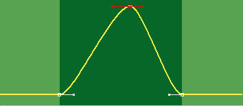

FootPlatform  도약 패널에 표시되는 곡선은 해당 제어기의 애니메이션에서 원하는 결과를 얻는 데 유용하지만, 트랙 뷰에서 실제 결과를 확인할 수도 있습니다.

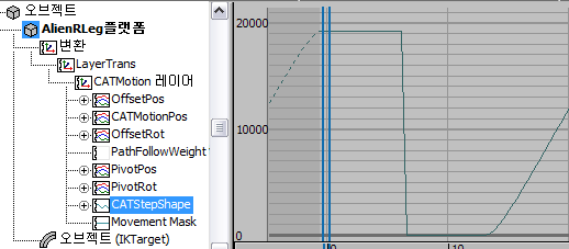

예: FootPlatform의 출력 곡선을 보려면
 을 클릭하여 뷰포트에서 요소를 선택합니다.
을 클릭하여 뷰포트에서 요소를 선택합니다. 이 예에서는 FootPlatform을 사용하지만 기본 절차는 CATRig의 모든 요소에 적용됩니다.

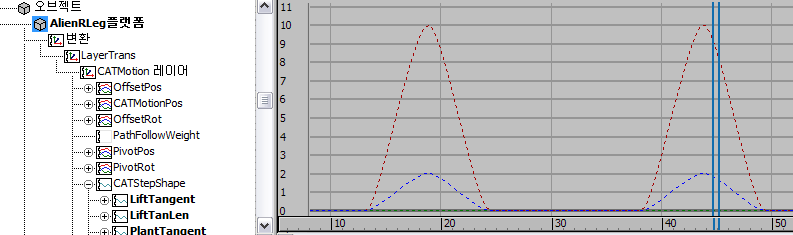

곡선 편집기가 열리고 CATStepShape 트랙의 곡선이 표시됩니다.
여기서는 선택한 FootPlatform에 대한 궤적을 나타내는 그래프가 표시됩니다. 이 그래프는 FootPlatform 제어기의 CATMotion 그래프와 비교됩니다(아래 그림 참조).
