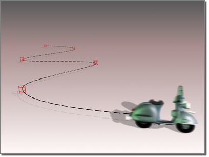

표준 공간에서 오브젝트가 이동할 때마다 궤적을 볼 수 있습니다. 궤적은 오브젝트의 이동으로 인해 만들어지는 가시적 경로입니다. 궤적을 오브젝트의 위치 트랙에 대한 베지어 함수 곡선으로 간주할 수 있습니다.
스쿠터의 이동을 나타내는 궤적
