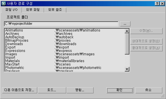

사용자 경로 구성 대화상자의 파일 I/O 패널에는 사용자가 파일을 저장하는 대부분의 파일 디렉토리가 포함되어 있습니다.
일반 대화상자 컨트롤에 대한 설명은 사용자 경로 구성을 참조하십시오.
파일 경로를 수정하려면 다음을 수행합니다.
그러면 경로 리스트에 이 설명이 나타납니다.
새로운 경로가 바로 적용됩니다.
