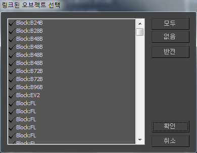

링크된 오브젝트 선택 대화상자는 VIZBlock, 조명 및 카메라를 포함하여 선택된 링크된 파일과 관련된 링크된 오브젝트를 보여줍니다. 다시 로딩하는 과정에서 특정 오브젝트를 포함/배제할 수 있도록 링크된 파일을 다시 로딩할 때 이 대화상자를 사용할 수 있습니다. 변경된 오브젝트만 다시 로드하기 위하여 이 작업을 수행할 수도 있습니다.
선택한 연결된 파일과 관련된 VIZBlock, 카메라 및 조명을 나열합니다. 오브젝트 이름 옆의 선택 표시는 이 오브젝트가 선택되었음을 나타냅니다. X 표시는 오브젝트가 선택되지 않았음을 나타냅니다.
연결된 파일에 연결된 모든 오브젝트를 선택합니다. 그런 후 해당 행을 클릭하여 링크된 특정 오브젝트의 선택을 해제할 수 있습니다.
연결된 파일 내의 연결된 모든 오브젝트의 선택을 해제합니다. 그런 후 해당 행을 클릭하여 링크된 특정 오브젝트를 선택할 수 있습니다.
연결된 파일에서 연결된 오브젝트의 현재 선택을 반전합니다.
