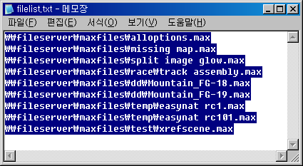

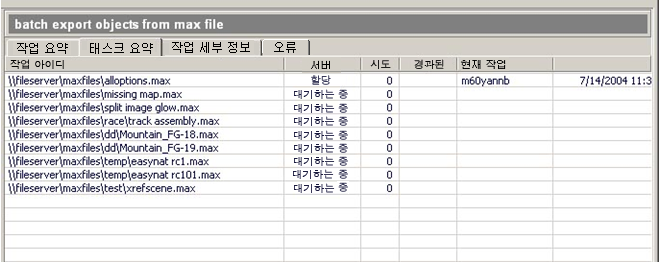

배치 파일의 두 번째 줄(dir)은 파일 리스트를 fileslist.txt에 씁니다. 이 텍스트 파일이 태스크 리스트로 사용됩니다. cmdjob 줄에서 –taskname 매개변수의 값은 1이며, 이 경우 각 작업이 태스크 리스트의 첫 번째 열에서 태스크 이름을 가져옵니다. "3dsmax.exe" 뒤에 지정된 %tp1 매개변수는 태스크 리스트의 작업 매개변수 1(열 1)을 3dsmax.exe에 전달할 인수로 사용하도록 cmdjob 플러그인에 지정합니다.
태스크 리스트 텍스트 파일
대기열 모니터의 태스크 요약
