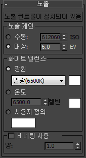

카메라의 노출을 설정합니다.
실제 카메라 노출 컨트롤이 이미 활성화된 경우에는 이 버튼이 비활성화되어 있고 해당 레이블이 "노출 컨트롤이 설치되어 있음"으로 표시됩니다.
다른 노출 컨트롤이 활성 상태이면 이 롤아웃의 나머지 컨트롤이 비활성화되어 있습니다.
기본적으로 이 롤아웃의 설정은 실제 카메라 노출 컨트롤에 대한 전역 설정을 재정의합니다.
개별 카메라 노출 설정을 재정의하도록 실제 카메라 노출 컨트롤을 설정할 수도 있습니다.
필름 속도(또는 해당 디지털)를 모델링합니다.
예를 들어, 셔터 속도 1/125초, f/16 및 ISO 100의 조합의 EV는 15가 됩니다. 셔터 속도를 1/250초로 절반으로 줄이고 조리개의 크기를 f/11로 2배로 늘려도 동일한 EV 값을 얻습니다.
이 두 값이 결합됩니다. 따라서 수동 ISO 값 또는 대상 노출 값을 변경하면 다른 설정도 변경됩니다.
색상 균형을 조정합니다.

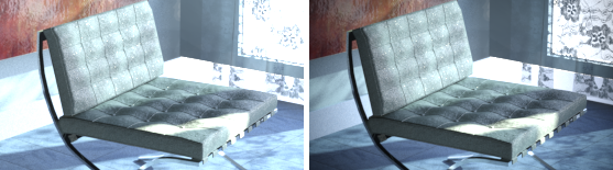

비네팅을 사실적으로 보다 정확하게 시뮬레이션하려면 Bokeh(필드 깊이) 롤아웃에서 광학 비네팅(캣츠아이) 컨트롤을 사용합니다.
양 양을 늘려 비네팅 효과를 높일 수 있습니다. 기본값은 1.0입니다.
노출 비네팅
왼쪽: 비네팅 없음, 오른쪽: 비네팅=100.0
