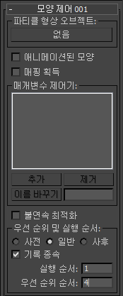

모양 제어를 사용하여 파티클에 모양을 할당합니다. 각각의 개별 파티클에 대한 모양 매개 변수를 직접 제어할 수 있기 때문에 모양 인스턴스 연산자보다 더 유연합니다. 모양 제어 하위 연산자에서 모든 모양 및 수정자 매개변수를 볼 수 있습니다. 유일한 제한은 최대 9개의 입력 값(시간과 최대 8개의 제어기 값)만 가질 수 있고 재질은 하위 연산자가 아닌 방법으로 설정해야 한다는 것입니다(예: 재질 상속).
인터페이스
- 파티클 형상 오브젝트
-  파티클 인스턴스 모양으로 사용할 형상 오브젝트를 선택하려면 클릭합니다.
- 애니메이션된 모양
-  설정하면 하위 연산자에 대한 시간 유형 입력을 사용할 수 있습니다. 시간 데이터를 와이어링할 수 있으며 파티클 모양이 특정 파티클에 대해 정의된 형상 애니메이션 및 시간에 의해 정의됩니다. 이 옵션은 참조 형상이 애니메이션되는 경우에만 적용할 수 있습니다.
- 매핑 획득
-  모양 인스턴스 연산자에 있는 동일한 이름의 매개변수와 유사합니다.
- 매개변수 제어기
-  모양 매개변수의 제어기 리스트(최대 8개)입니다. 각 제어기가 해당 데이터 유형 및 이름과 함께 나열되고 데이터 채널을 와이어링할 하위 연산자에 대한 개별 입력을 만듭니다. 사용 가능한 제어기가 파티클 형상 오브젝트에서 파생됩니다.  추가 버튼을 사용하여 한 번에 하나씩 제어기를 추가하고 제거 버튼을 사용하여 리스트에서 강조 표시된 제어기를 제거합니다. 제어기 이름을 바꾸려면 강조 표시하고 이름 바꾸기 옆의 텍스트 필드에 새 이름을 입력한 다음 이름 바꾸기를 클릭합니다. 데이터 유형이 리스트에서 유지됩니다.
- 불연속 최적화
-  해제하면 각 파티클의 모양이 개별 단위로 평가됩니다. 즉, N개의 파티클의 경우 참조 형상이 다른 매개변수를 사용하여 N번 평가됩니다. 파티클이 많을수록 속도가 아주 느려질 수 있습니다. 그러나 일부 매개변수가 제한된 수의 값만 사용할 수 있고 이러한 값의 수가 파티클의 수보다 훨씬 적은 경우 이 옵션을 설정하는 것이 좋습니다. 설정하면 다른 파티클과 일치하는 입력 값을 찾기 위한 입력 와이어링된 값에 대한 예비 분석으로 인해 성능이 약간 저하됩니다. 반면 참조 형상은 더 적은 호출(다른 입력이 와이어링된 값의 호출에 대해서만)로 평가되기 때문에 이 방법이 더 빠를 수 있습니다.  대규모 파티클 시스템에서 모양 제어를 사용하는 사용자 정의 연산자 및 테스트의 작업 속도를 높이려면 모양 제어와 해당 데이터 입력 스트림 간에 분할기 하위 연산자를 사용합니다.
- 우선 순위 및 실행 순서
-  모양 제어는 출력 유형 하위 연산자이며 그에 따라 매개변수의 우선 순위 및 실행 순서 그룹이 있습니다. 자세한 내용은 우선 순위 및 실행 순서를 참조하십시오.
