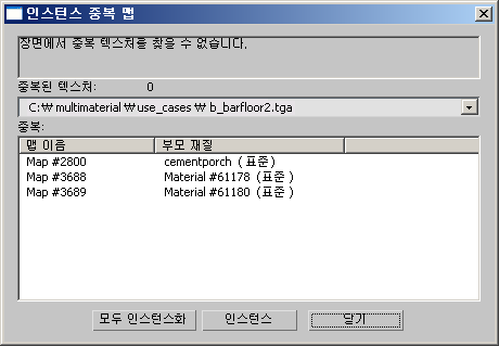

인스턴스 중복 맵 대화상자가 열리고 다음이 표시됩니다.
대화상자에는 장면에 똑같은 중복본이 있는 모든 텍스처 맵 리스트가 표시됩니다. 검색에는 경로와 설정이 동일한 모든 복사본이 포함됩니다.
동일한 맵이 모두 인스턴스화되고 대화상자가 닫힙니다.

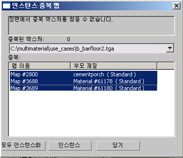

특정 맵만 인스턴스화하려면
특정 재질에 있는 일부 텍스처 맵만 인스턴스화하려고 할 수 있습니다.

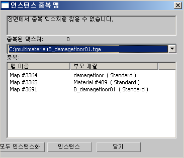

인스턴스 중복 맵 대화상자가 열립니다.
둘 이상의 항목을 선택하지 않으면 대화상자의 맨 위에 있는 상태 필드에 경고가 표시됩니다.
세 개의 맵이 모두 인스턴스화되므로 대화상자에는 42개의 중복된 텍스처가 있는 것으로 표시됩니다.
