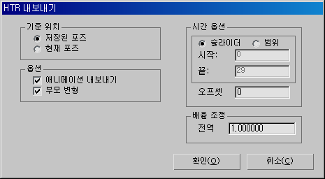

모션 분석 HTR(Hierarchical Translation-Rotation) 파일 형식은 CAT 애니메이션 플러그인에서 사용하기 위한 모션 캡처 형식입니다. 데이터 유형 및 순서에 유연성을 제공합니다. 또한, 이 파일 형식에는 회전 및 변환에 대한 시작점을 나타내는 내용으로 구성된 완전한 기본 자세 사양도 제공됩니다.
기준 위치 그룹
- 저장된 포즈(기본값) 기본 위치 데이터로 프레임 0의 골격 포즈를 사용하려면 이 옵션을 선택합니다.
- 현재 포즈기본 위치 데이터로 현재 프레임의 골격 포즈를 사용하려면 이 옵션을 선택합니다.
옵션 그룹
- 애니메이션 내보내기
-  모든 애니메이션 키를 내보내도록 설정합니다. 그렇지 않으면 기본 위치만 내보내집니다.
- 상위 변환
-  내보내기 파일에 루트 오브젝트의 애니메이션 데이터를 포함하도록 설정합니다.
시간 옵션 그룹
이 옵션은 옵션 그룹의 애니메이션 내보내기 옵션이 설정된 경우에만 작동합니다.
- 슬라이더/범위
-  장면의 시간 슬라이더 범위를 사용할지 또는 범위의 정의된 부분을 사용할지 선택합니다. -  시작/끝이 값은 정의된 범위의 시작 및 끝 프레임을 나타냅니다. 범위가 활성화된 경우에만 사용할 수 있습니다.
- 간격띄우기
-  내보낸 애니메이션은 이 값에서 설정된 프레임 수 이후에 시작됩니다.
배율 조정 그룹
- 전역
-  내보내기 파일의 골격 길이 배율 요소를 설정합니다.
