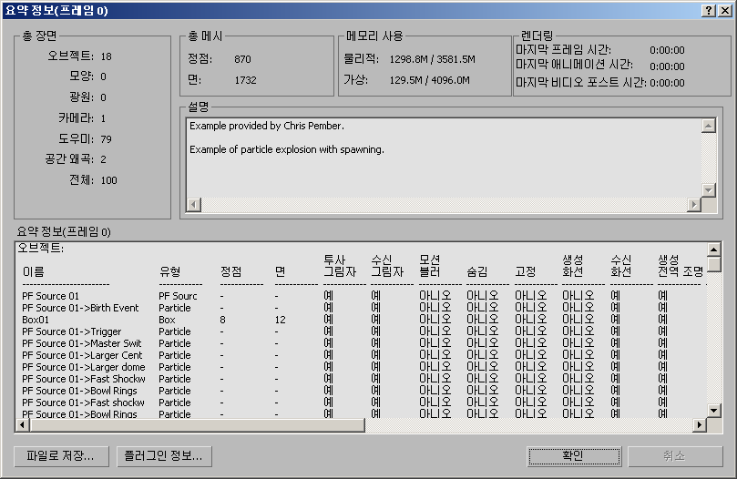

요약 정보에는 현재 장면에 대한 통계가 표시됩니다.
요약 정보 대화상자에는 다음 정보가 포함되어 있습니다.
유형별로 나열된 장면의 오브젝트 수입니다.
장면에 있는 정점 및 면의 총 수입니다.
사용되었거나 사용 가능한 실제 및 가상 메모리입니다.
마지막 프레임, 애니메이션 및 비디오 포스트를 렌더링하는 데 걸린 시간입니다.
장면에 대한 참고 사항을 입력할 수 있습니다. 파일 특성 대화상자의 주석 필드에 추가한 정보가 설명 필드에 나타나고 그 반대의 경우도 마찬가지입니다.
장면의 재질을 나열합니다. 정보는 범주별로 정렬되고 오브젝트 이름, 할당된 재질 이름, 재질 유형, 오브젝트 정점 및 면 개수 등이 포함됩니다. 재질은 리스트 아래쪽에 나열됩니다. 재질에 사용되는 비트맵이 재질과 함께 나열됩니다. 환경과 대기 맵은 별도로 나열됩니다. 기타 맵 범주는 장면에 사용되는 재배치 맵 등의 다른 모든 맵과 타사 플러그인에서 할당한 모든 맵을 나열합니다.
비디오 포스트 맵은 포함되지 않습니다.

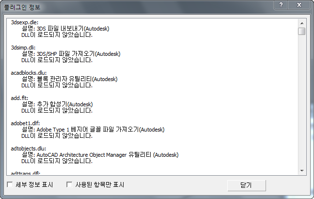

세부 정보 표시각 플러그인에서 지원하는 모든 클래스에 대한 정보를 표시합니다.
사용된 항목만 표시장면에서 사용된 플러그인으로만 보기를 제한합니다.
