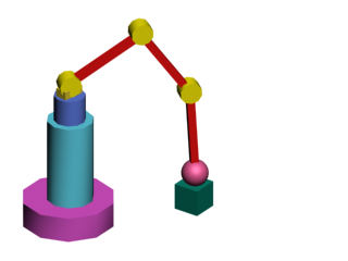

다음 예에서는 대화식 IK 애니메이션의 작동 방식 및 예상과의 차이점에 대해 설명합니다. 그림은 엔드 이펙터가 상자 위쪽에 있는 IK 구조를 보여 줍니다. 상자는 100개 프레임에서 직선으로 움직입니다.

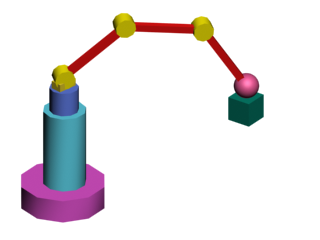

자동 키 버튼을 설정한 다음 계층 패널  IK 탭에서 대화식 IK를 설정합니다. IK 구조의 엔드 이펙터를 이동하여 프레임 100의 상자 맨 위에 놓습니다. 엔드 이펙터의 보간된 애니메이션이 자연스럽게 보이는 곡선 경로를 따라갑니다.
IK 골격 구조가 상자와 동일한 경로를 따를 것이라고 예상했을 수 있습니다. 그러나 IK 솔루션은 키프레임에서만 계산됩니다. 운동학적 체인의 모든 오브젝트 위치 및 회전은 키프레임 간에 보간되어 곡선 결과를 생성합니다.
엔드 이펙터가 상자의 경로를 따르도록 하려면 키프레임을 더 추가해야 합니다. 바인딩 및 표준 적용된 IK를 사용할 수도 있습니다. 엔드 이펙터가 상자의 모션을 정확하게 따르도록 하는 방법에 대한 자세한 내용은 적용된 IK를 이용한 애니메이션을 참조하십시오.
IK 구조
상자 및 IK 구조 애니메이션 결과
