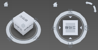

ViewCube® 3D 탐색 컨트롤은 현재 뷰포트 방향의 시각적 피드백을 제공하며, 뷰 방향을 조정하고 표준 뷰와 등각 뷰를 전환할 수 있도록 합니다.
ViewCube가 표시되면 기본적으로 활성 뷰포트의 오른쪽 위에 나타나고 비활성 상태로 장면에 겹쳐집니다. ViewCube는 카메라, 라이트 또는 모양 뷰포트나 ActiveShade 또는 도식적과 같은 기타 뷰 유형에는 나타나지 않습니다. 비활성화되어 있는 ViewCube의 주요 기능은 모델의 북쪽 방향을 기반으로 장면의 방향을 표시하는 것입니다.
ViewCube 위에 커서를 놓으면 ViewCube가 활성화됩니다. 왼쪽 마우스 버튼을 사용하여 사용 가능한 사전 설정 뷰 중 하나로 전환하거나, 현재 뷰를 회전하거나, 모델의 홈 뷰로 변경할 수 있습니다. 마우스 오른쪽 버튼을 클릭하면 추가 옵션이 포함된 컨텍스트 메뉴가 열립니다.
ViewCube는 비활성 및 활성의 두 가지 상태 중 하나로 표시됩니다. 비활성 시 ViewCube는 기본적으로 모델의 뷰를 가리지 않도록 뷰포트 위에 투명하게 나타납니다. 활성 시 ViewCube는 불투명하며 장면의 오브젝트 뷰를 가릴 수도 있습니다.
비활성 시의 ViewCube 불투명도 수준과 크기, ViewCube가 나타나는 뷰포트 및 나침반 표시를 제어할 수 있습니다. 이 설정은 뷰포트 구성 대화상자의 ViewCube 패널에 있습니다.
ViewCube 나침반은 장면의 북쪽 방향을 나타냅니다. 나침반 설정을 사용하여 ViewCube 아래의 나침반 표시를 토글하고 방향을 지정할 수 있습니다.
