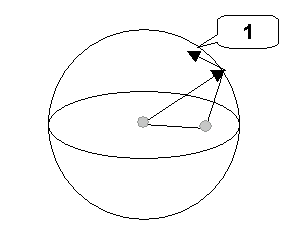

1. 0 평면에 대한 법선
구에 연속된 벡터 필드가 존재하지 않는다는 것은 수학적인 사실입니다. 사용자가 얼마나 열심히 노력하는지와 관계없이 구에는 항상 인접 벡터가 동적으로 변경되는 지점만 존재합니다. 이는 엔드 이팩터 축이 여기에 접근할 때 솔버 평면이 대칭 이동되는 위치입니다.
이는 한 편으로는 과거 상태에 독립적이어야 한다는 요구 사항 때문에 하나의 점에 고정 벡터를 할당해야 하기 때문입니다. 또 다른 한편으로는 어떤 벡터가 할당되든지 관계없이 인접 점에 할당된 다른 벡터와는 완전히 달라집니다.

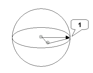

0 평면에 대한 기본 법선 파생
이 방법은 북극이나 남극까지 확장하지는 않습니다. 북극 및 남극은 고유한 지점입니다. EE축이 극을 가로질러 이동하면 법선이 갑자기 방향을 바꿔 사용자 뷰포인트로부터 대칭 이동합니다.
일반적으로 기본 설정된 포즈는 솔버가 처음으로 할당될 때의 것입니다. 따라서 관절을 배치하는 평면은 여기의 수평 평면에 해당합니다. 규칙 A는 평면에서 목표를 움직이더라도 체인이 평면에 남아 있게 해줍니다.
규칙 B는 적도에 수직인 큰 원을 따라 목표를 움직이면 이 맵의 고유 지점인 극을 지날 때를 제외하고는 체인은 수직 상태를 유지합니다.

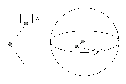

시작 관절 및 목표가 표준에 직접 자리잡는 경우에는 상위 공간을 선택해도 차이가 발생하지 않습니다. 다음 예에서 시작 관절은 오브젝트 A의 상위입니다.
IK 체인은 오브젝트 A에서 시작 관절을 통해 상위로 지정됩니다.
이것을 IK 솔버가 할당될 때의 포즈라고 가정합니다. 따라서 기본 포즈가 됩니다. 관절이 위치한 평면은 0 평면 맵 구의 수평 평면입니다.

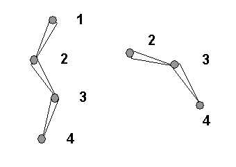

이 예는 시작 관절이 다시 할당될 때 발생하는 상황에 대해 설명합니다. 골격 노드 네 개의 IK 체인이 있다고 가정합니다.
1. Bone01
2. Bone02
3. Bone03
4. Bone04
시작 및 끝 관절은 각각 Bone01과 Bone04입니다. 그림에 표시된 포즈가 원하는 포즈이고 Bone01에 회전이 있다고 가정해 보겠습니다. Bone02가 표준의 직접적인 상위가 되면 Bone02의 계층은 오른쪽 그림과 같이 나타납니다.
시작 관절을 Bone02에 다시 할당하면 0 평면 맵 구는 오른쪽의 구성을 기반으로 합니다.
솔버/목표를 삭제하고 Bone02부터 Bone04까지 새 솔버/목표를 할당하면 체인이 대칭 이동되지 않습니다. 그 이유는 무엇일까요? 시작 관절 할당은 새로운 IK 체인/목표를 작성하는 것과는 다릅니다. 시작 관절은 많은 IK 매개변수 중 하나입니다. 이를 다시 할당하는 것은 매개변수를 수정하는 것과 같습니다. 나머지 매개변수는 그대로 유지됩니다. 특히 회전 각도는 이 다시 할당의 결과로서 변경되지 않습니다.
