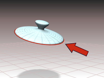

표면 가장자리에서 곡선 만들기
표면 가장자리 곡선을 만들려면 다음을 수행하십시오.
NURBS 오브젝트에는 표면이 적어도 한 개 있어야 합니다.
 (표면 가장자리 곡선 만들기)을 설정합니다.
곡선이 두 개의 시드 값에 가장 가까운 가장자리에 있습니다. 시드 값을 조정하여 곡선이 있는 가장자리를 변경합니다.
상위 표면을 바꿀 수 있습니다. 버튼을 클릭한 다음 표면을 클릭하여 원래 상위 표면을 바꿉니다.
