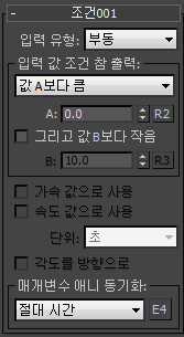

조건 하위 연산자는 입력 스칼라 데이터를 단일 값에 비교하거나 범위 내에 있는지 테스트하여 부울 값(True 또는 False)으로 변환합니다. 비교 값 하나 또는 모두를 명시적으로 지정하거나 다른 하위 연산자에서 입력으로 지정할 수 있습니다.
주: 하위 연산자의 출력을 입력 유형 하위 연산자의 필터 입력에 와이어링하는 경우 적절한 유형의 조건 하위 연산자가 자동으로 만들어지고 둘 사이에 배치됩니다.
인터페이스
- 입력 유형
-  비교할 데이터 유형을 선택할 수 있습니다. 선택 사항 및 데이터 유형은 각도(실수), 부동(실수), 정수(정수), 백분율(실수), 시간(시간), 표준 단위(실수)입니다. 이 설정은 조건 하위 연산자 입력에 와이어링할 수 있는 데이터 출력 유형을 결정합니다.
- 입력 값인 경우 True 출력
- 이 옵션은 기본 비교입니다. 자체적으로 또는 두 번째(범위) 비교와 함께 작동할 수 있으며 이때 값 B를 참조합니다. 드롭다운 리스트에서 비교를 선택합니다. 정수를 제외한 모든 입력 유형의 경우 두 가지 선택 항목을 사용할 수 있습니다.
 또한 정수 입력 유형은 이러한 두 개의 선택 항목 및 같음과 같지 않음에 대한 선택 항목을 제공합니다. 선택 항목이 "보다 작음" 또는 "보다 큼"인 경우 2차 비교는 값 B에 대해 각각 보다 큼 또는 보다 작음입니다.
- A
- 기본 비교에 명시적 값을 설정할 수 있습니다.
- R2/I2/T2
- 값 A로 사용할 다른 하위 연산자에서 입력을 지정할 수 있습니다. 설정하면 적절한 유형의 입력을 하위 연산자에 추가하고 이 하위 연산자에 동일한 값을 출력하는 하위 연산자를 연결할 수 있습니다. 이 입력 값이 명시적 A 값을 바꿉니다.
- 그리고 값 B보다 작음/큼
-  설정하면 비교가 값 A에서 값 B까지의 범위를 기준으로 합니다. 한 쪽 값은 범위의 상한 또는 하한이 될 수 있습니다.
- B
- 2차(범위) 비교에 명시적 값을 설정할 수 있습니다.
- R3/I3/T3
- 값 B로 사용할 다른 하위 연산자에서 입력을 지정할 수 있습니다. 설정하면 적절한 유형의 입력을 하위 연산자에 추가하고 이 하위 연산자에 동일한 값을 출력하는 하위 연산자를 연결할 수 있습니다. 이 입력 값은 명시적 B 값을 바꿉니다.
- 가속 값/속도 값으로 사용
- 입력 유형=표준 단위일 때 이들 중 하나를 선택하여 파티클 흐름이 가속 또는 속력(프레임, 초 또는 틱 단위)으로 입력 값을 비교할 수 있습니다. 가속 값 또는 속도 값만 활성화할 수 있으며 둘 다 활성화할 수는 없습니다. 다시 클릭하면 옵션이 해제됩니다.
- 회전 속도로 사용
- 입력 유형=각도인 상태에서 이 확인란을 설정하면 파티클 흐름이 회전 속도(프레임, 초 또는 틱 단위)로 입력 값을 비교합니다.
- 단위
- 가속, 속도 또는 회전 속도 값에 시간 프레임을 설정합니다.
- 각도를 방향으로
- 설정하면 입력 값이 상대 회전이 아닌 절대 방향으로 간주됩니다. 입력 유형=각도인 경우에만 사용할 수 있습니다.
- 매개변수 애니메이션 동기화
- 하위 연산자 매개변수를 애니메이션하는 경우 소프트웨어에서는 애니메이션의 시작 프레임이나 현재 이벤트의 첫 프레임을 기준으로 모든 파티클에 이 애니메이션을 적용하거나 해당 사용 기간을 기준으로 각 파티클에 이 애니메이션을 적용하기 시작할 수 있습니다. 옵션은 다음과 같습니다.
- E4
- 애니메이션 동기화 값을 제어하는 같음 유형 데이터 입력을 추가합니다. 이는 유형=애니메이션 동기화로 설정된 매개변수 하위 연산자에서만 입력을 받을 수 있습니다.
