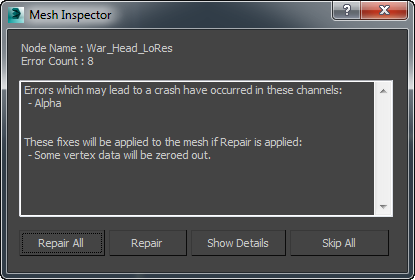

인터페이스
- 노드 이름
- 오류가 있는 오브젝트의 이름을 표시합니다.
- 오류 개수
- 발견된 오류 수를 표시합니다.
- [오류 창]
- 발견된 오류를 설명합니다.
- 모두 복구
- 클릭하면 추가 상호 작용 없이 장면의 모든 오류를 복구합니다.
- 복구
- 클릭하면 현재 오브젝트를 복구합니다. 장면의 다른 오브젝트에 오류가 있는 경우 메시 검사기 대화상자가 다시 나타납니다.
- 세부 정보 표시
- 더 자세한 오류 메시지를 보려면 로그 파일(
max.log
)을 클릭하여 엽니다. 메시 검사기의 메시지가 로그 맨 아래 나타납니다. 주: 로그 파일의 오류 메시지에서 "NAN"은 "숫자 아님(not a number)"을 나타내고 "MNMesh"는 "편집 가능한 폴리"를 나타냅니다.
- 모두 건너뛰기
- 클릭하면 모든 수준 2 오류를 수정되지 않은 상태로 둡니다. 주:   (닫기)를 클릭하여 메시 검사기 대화상자를 닫으면 현재 오브젝트의 수정을 건너뜁니다. 장면의 다른 오브젝트에 오류가 있는 경우 메시 검사기 대화상자가 다시 나타납니다.
