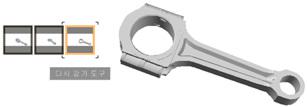

휠의 다시 감기 도구 위에서 포인팅 장치의 버튼을 누르고 있으면 다시 감기 인터페이스가 저장된 각 뷰를 표시하는 축소판의 수평 스트립으로 표시됩니다. 탐색 내력을 스크롤할 수 있습니다. 탐색 내력에 있는 이전 뷰 중 하나를 복원하려면 다시 감기 인터페이스에서 수평으로 괄호를 드래그합니다. 왼쪽으로 드래그하면 이전 뷰로 이동하고, 다시 감았지만 뷰를 변경하지 않은 경우 오른쪽으로 "감기 취소"하여 나중에 저장한 뷰를 복원할 수 있습니다.

왼쪽으로 드래그하면 더 이전 뷰가 복원됩니다. 오른쪽으로 드래그하면 가장 최근 이전 뷰 중 하나가 복원됩니다. 탐색 내력의 현재 위치는 다시 감기 UI와 함께 드래그는 오렌지색 상자로 표시됩니다.
