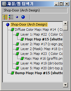

탐색기에는 활성 샘플 슬롯에 있는 재질과 맵이 표시됩니다. 탐색기에 나열된 재질이나 맵을 클릭하여 현재 재질의 계층을 탐색할 수 있습니다. 반대로 재질 편집기에서 재질을 탐색할 때는 현재 수준이 탐색기에 강조 표시됩니다. 선택한 재질이나 맵이 샘플 슬롯에 활성화되고 선택한 재질이나 맵에 대한 롤아웃이 아래에 표시됩니다.
탐색기에서 유효한 샘플 슬롯이나 사용자 인터페이스의 버튼으로 드래그할 수도 있습니다.
맨 위에 있는 뷰 버튼을 사용하여 디스플레이를 변경합니다. 탐색기에 표시되는 리스트는 트랙 뷰 계층에 표시되는 리스트와 유사합니다.
또한 인스턴스화된 재질 및 맵의 이름이 굵은 글꼴로 표시됩니다.
이러한 효과 모두는 다음 그림에 나타나 있습니다.
