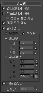

렌더링 롤아웃
- 렌더러에서 사용
- 설정하면 렌더러에 설정된 방사형 또는 직사각형 매개변수를 사용하여 모양이 3D 메시로 렌더링됩니다.
- 뷰포트에서 사용
- 설정하면 렌더러에 설정된 방사형 또는 직사각형 매개변수를 사용하여 모양이 3D 메시로 뷰포트에 표시됩니다.
- 뷰포트 설정 사용
- 다양한 렌더링 매개변수를 설정할 수 있으며, 뷰포트 설정을 통해 생성된 메시를 표시합니다. 뷰포트에서 사용이 설정된 경우에만 사용할 수 있습니다.
- 매핑 좌표 생성
- 매핑 좌표를 적용하려면 이 옵션을 설정합니다. 기본값=해제.
U 좌표는 스플라인의 두께를 한번 감쌉니다. V 좌표는 스플라인 길이에 따라 한번 매핑됩니다. 소재 자체에서 타일링 매개변수를 사용하여 타일링을 확보합니다.
- 실제 맵 크기
- 오브젝트에 적용되는 텍스처 매핑된 재질에 사용할 배율 조정 방법을 제어합니다. 배율 조정 값은 적용된 재질의 좌표 롤아웃에 있는 실제 배율 사용 설정을 통해 제어됩니다. 기본값=설정.
- 뷰포트
- 이 기능을 설정하여 뷰포트에서 사용이 설정된 경우 뷰포트에 표시되는 모양에 대해 방사형 또는 직사각형 매개변수를 지정합니다.
- 렌더러
- 이 기능을 설정하여 뷰포트에서 사용이 설정된 경우 뷰포트에 렌더링되거나 표시되는 모양에 대한 방사형이나 직사각형 매개변수를 지정합니다.
- 방사형
- 3D 메시를 원통형 오브젝트로 표시합니다.
- 두께
- 뷰포트나 렌더링된 스플라인 메시의 지름을 지정합니다. 기본값은 1.0이며 범위는 0.0에서 100,000,000.0 사이입니다.
각각 1.0과 5.0의 두께로 렌더링된 스플라인
- 측면
- 뷰포트나 렌더러에서 스플라인 메시의 면 수를 설정합니다. 예를 들어 값이 4이면 정사각형 횡단면이 생성됩니다.
- 각도
- 뷰포트나 렌더러에서 횡단면의 회전 위치를 조정합니다. 예를 들어 스플라인 메시에 정사각형 횡단면이 있는 경우 각도를 사용하여 "편평한" 면이 아래로 향하도록 배치할 수 있습니다.
- 직사각형
- 스플라인의 메시 모양을 직사각형으로 표시합니다.
- 가로 세로 비율
- 직사각형 횡단면의 가로 세로 비율을 설정합니다. 잠금 확인란을 사용하여 가로 세로 비율을 잠글 수 있습니다. 잠금이 켜지면 폭이 깊이에 잠겨 폭 대 깊이의 비율이 일정하게 유지됩니다.
- 길이
- 로컬 Y축을 따라 횡단면의 크기를 지정합니다.
- 폭
- 로컬 X축을 따라 횡단면의 크기를 지정합니다.
- 각도
- 뷰포트나 렌더러에서 횡단면의 회전 위치를 조정합니다. 예를 들어 정사각형 횡단면이 있는 경우 각도를 사용하여 "편평한" 면이 아래로 향하도록 배치할 수 있습니다.
- 자동 스무딩
- 자동 스무딩이 설정된 경우 스플라인이 아래의 임계값 설정으로 지정된 임계값을 사용하여 자동 스무딩됩니다. 자동 스무딩은 스플라인 세그먼트 사이의 각도를 기준으로 스무딩을 설정합니다. 그 사이의 각도가 임계값 각도보다 작은 경우 두 개의 인접한 세그먼트는 모두 동일한 스무딩 그룹에 배치됩니다.
- 임계값
- 임계값 각도를 지정합니다. 그 사이의 각도가 임계값 각도보다 작은 경우 두 개의 인접한 스플라인 세그먼트는 모두 동일한 스무딩 그룹에 배치됩니다.
곡선 및 두께로 렌더링된 동일한 곡선
