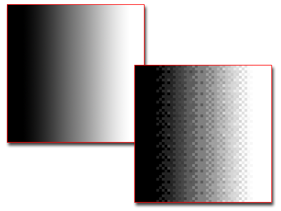

색상이 더 많은 팔레트의 이미지를 색상이 적은 팔레트의 이미지로 변환할 때 디더링은 다른 색상의 픽셀을 혼합하여 보다 제한적인 팔레트에 없는 색상을 시뮬레이션하는 도구입니다.
오른쪽의 정사각형은 디더링을 표시합니다.
디더링은 픽셀을 혼합함으로써 가장자리가 함께 혼합되어 보이도록 하여 두 색상 간의 가장자리를 부드럽게 처리하는 도구이기도 합니다.
