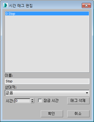

시간 태그 편집 대화상자를 사용하여 정의된 시간 태그의 특성을 변경합니다.
시간 태그를 편집하려면 다음을 수행합니다.
모든 현재 태그와 및 태그와 연결된 프레임 번호가 시간 편집 대화상자의 맨 위 창에 표시됩니다. 편집할 태그를 선택한 다음 창 아래 컨트롤을 조정합니다.
이 필드를 사용하여 선택한 태그 이름을 변경합니다. 이 필드에서 긴 태그 이름을 만들 수 있지만 태그 슬롯에는 15자만 표시됩니다.
태그에 할당된 시간을 변경합니다.
이후의 시간 배율 조정에 관계없이 태그를 현재 프레임으로 잠급니다. 예를 들어 시간 잠금이 해제된 상태에서 프레임 40에 Forty라는 태그가 있고 시간을 200%로 배율 조정하면 Forty 태그는 프레임 80에 있습니다. 시간 잠금을 설정하면 Forty 태그가 프레임 40에 그대로 있습니다.
현재 태그에서 상대 간격띄우기를 유지할 다른 태그를 할당할 수 있습니다. 예를 들어 프레임 10에 First라는 태그가 있고 프레임 30에 Second라는 태그를 만드는 경우 First 태그의 위치를 프레임 25로 이동하면 Second 태그는 두 태그 사이의 20 프레임 간격띄우기를 유지하기 위해 프레임 45로 이동합니다.
이는 단방향 간격띄우기입니다. 이전 예에서 두 번째 태그의 시간 위치를 변경할 경우 First 태그는 영향을 받지 않습니다. 또한 순환 종속성이 허용되지 않습니다. Second를 기준으로 First를 지정하는 동시에 First를 기준으로 Second를 지정할 수는 없습니다.
선택한 태그를 삭제합니다.
