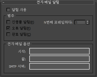

이 롤아웃을 사용하면 렌더링 작업에서 네트워크 렌더링에서처럼 전자 메일 알림을 보내도록 할 수 있습니다. 이러한 알림은 애니메이션과 같은 긴 렌더링을 실행하는 동안 렌더링을 수행하는 시스템 주변에서 시간을 보내고 싶지 않은 경우에 유용할 수 있습니다.
- 알림 사용
-  설정하면 렌더러에서 특정 이벤트가 발생하는 경우 전자 메일 알림을 보냅니다. 기본적으로 해제되어 있습니다.
범주 그룹
- 진행률 알림
-  렌더링 진행률을 표시하는 전자 메일을 보냅니다. N번째 프레임마다에 지정한 프레임 수의 렌더링이 완료될 때마다 전자 메일을 보냅니다. 기본적으로 해제되어 있습니다.
- 오류 알림
-  렌더링 완료를 방해하는 동작이 발생하는 경우에만 이메일 알림을 보냅니다. 기본적으로 설정되어 있습니다.
- 완료 알림
-  렌더링 작업이 완료되면 이메일 알림을 보냅니다. 기본적으로 해제되어 있습니다.
전자 메일 옵션 그룹
- 시작
-  렌더링 작업을 시작한 사람의 이메일 주소를 입력합니다.
- 끝
-  렌더링 상태를 알고 있어야 하는 사람의 이메일 주소를 입력합니다.
- SMTP 서버
-  메일 서버로 사용하는 시스템의 숫자 IP 주소를 입력합니다.
