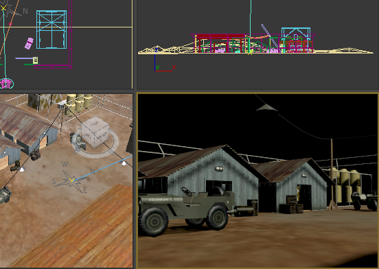

뷰포트에 "도킹"된 ActiveShade 렌더링을 만듭니다.
ActiveShade 뷰포트
한 번에 하나의 ActiveShade 렌더링만 표시할 수 있습니다. ActiveShade 뷰포트가 표시되어 있는 동안 부동 ActiveShade 창을 표시하려고 하면 도킹된 ActiveShade 렌더링을 닫을지 또는 작업을 중지할지 묻는 메시지가 표시됩니다. 도킹된 ActiveShade 렌더링을 닫으면 뷰포트가 이전에 표시된 뷰로 돌아갑니다.
ActiveShade 뷰포트의 도구 모음에 있는 컨트롤은 부동 ActiveShade 창과 같습니다.
ActiveShade 뷰포트를 다른 종류의 뷰포트로 변경하려면 다음 중 하나를 수행합니다.
