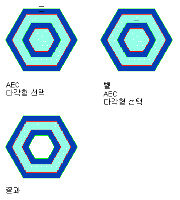

다음 절차에 따라 AEC 폴리곤에 구멍을 작성하기 위해 AEC 폴리곤을 다른 AEC 폴리곤에서 빼십시오. 이것은 예를 들어, 커튼월 채우기의 복잡한 패턴을 작성하는 데 유용합니다.
빼기 연산을 수행하려면, 서로 교차되어 있는 AEC 폴리곤을 선택해야 합니다. 뺀 AEC 폴리곤을 도면에서 별도의 단위로 유지할지 선택할 수 있습니다. 예를 들어, 다른 AEC 폴리곤에서 동일한 쉐이프를 빼야 할 경우, 해당 AEC 폴리곤을 유지하려고 할 수도 있습니다.
  1. 구멍을 빼낼 AEC 폴리곤을 작성합니다.
  2. 작은 AEC 폴리곤을 하나 더 작성하여 큰 AEC 폴리곤에서 빼낼 영역을 표시합니다.
    첫 번째 AEC 폴리곤 내부 또는 겹치는 영역에 두 번째 AEC 폴리곤을 그리거나 다른 위치에 두 번째 폴리곤을 그린 후 큰 AEC 폴리곤으로 이동시킬 수 있습니다.
  3. 큰 AEC 폴리곤을 선택합니다.
  4. AEC 폴리곤 리본 상황별 탭 수정 패널 빼기 를 클릭합니다.
  5. 큰 AEC 폴리곤에서 빼낼 작은 AEC 폴리곤을 선택합니다.
  6. 뺀 AEC 폴리곤을 지우려면 y(예)를 입력하거나 도면에 AEC 폴리곤을 남기려면 n(아니오)을 입력합니다.
