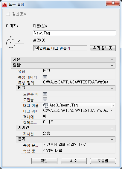

  3. 새 도구에서 마우스 오른쪽 버튼을 클릭한 후 특성을 클릭합니다.
  4. 도구 이름을 입력합니다.
  5. 설명 값을 클릭하고 도구에 대한 설명을 입력한 후 확인을 클릭합니다.
  6. 추가 정보를 클릭하여 해당 도구의 키워드를 추가하고 확인을 클릭합니다.
  7. 일반을 확장하고 일람표 태그의 일반 특성을 지정합니다.

  8. 태그를 도구 유형으로 선택한 경우 태그를 확장하여 태그 특성을 편집합니다.

  9. 태그를 도구 유형으로 선택한 경우 지시선을 확장하여 지시선 특성을 편집합니다.

  10. 태그를 도구 유형으로 선택한 경우 문자를 확장하여 문자 특성을 편집합니다.
