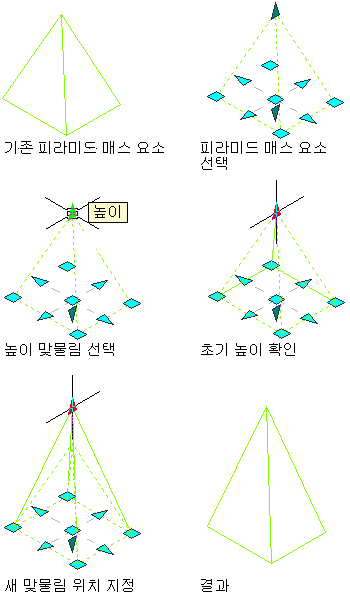

높이 그립으로 피라미드 매스 요소 편집
  1. 3D 뷰로 전환합니다.
  2. 그립을 표시할 매스 요소를 선택합니다.
  3. 매스 요소의 위에 있는 높이 그립을 클릭하고 새 위치로 이동시킵니다.
    그립의 이동에 따라 매스 요소의 높이가 변경됩니다.
