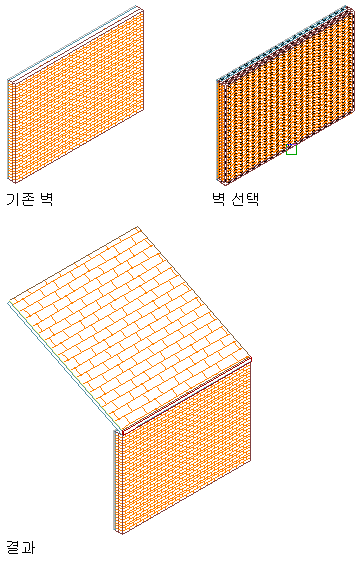

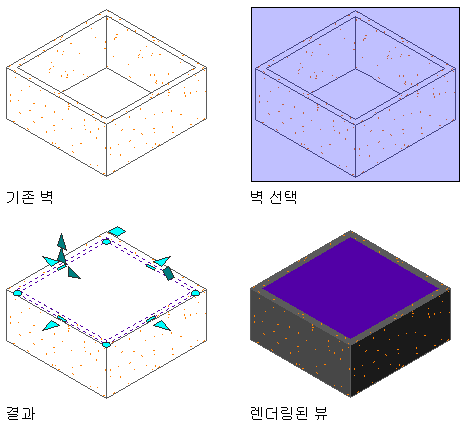

다음 절차에 따라 하나 이상의 벽에서 직사각형 슬래브 또는 지붕 슬래브를 작성하십시오. 이 방법은 슬래브 또는 지붕 슬래브 기준선과 벽 기준선 간에 특정 정렬을 설정하려는 경우에 유용합니다. 하나의 벽에서 슬래브 또는 지붕 슬래브를 작성하는 경우 벽의 기준 높이는 슬래브 또는 지붕 슬래브의 기준선 모서리를 정의합니다. 여러 개의 벽에서 슬래브 또는 지붕 슬래브를 작성하는 경우 첫 번째 선택된 벽의 맨 위는 슬래브 또는 지붕 슬래브의 기준선 모서리를 정의합니다.
물매를 0으로 지정하여 다중 벽의 윤곽을 따라 평면 슬래브 또는 지붕 슬래브를 작성할 수 있습니다. 다중 벽을 선택하고 물매를 0이 아닌 다른 숫자로 선택한 경우 다중 슬래브 또는 지붕 슬래브가 작성됩니다.
닫힌 폴리선이 선택된 벽 중 하나를 교차하는 경우 슬래브 또는 지붕 슬래브가 유효하지 않으므로 벽을 다시 선택해야 합니다.
