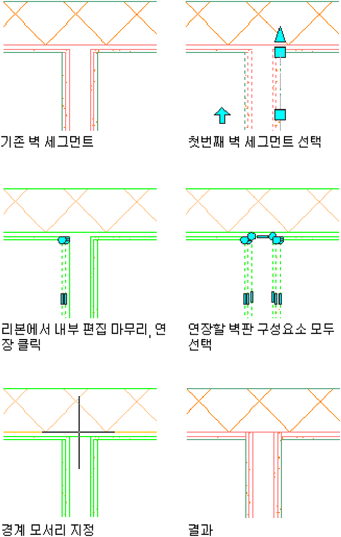

벽 교차 구성요소를 연장하려면
다음 절차에 따라 구성요소를 연장하여 벽 교차를 수정하십시오. 연장 경계는 선, 호, 원, 폴리선 또는 벽 구성요소 모서리일 수 있습니다.
  1. 수정할 벽 교차가 있는 벽 세그먼트를 선택합니다.
  2. 벽 탭마무리 패널내부 편집 마무리를 클릭합니다.
    벽 스타일 색인을 기준으로 첫 번째 벽 구성요소에 대한 정점 및 모서리 그립이 표시됩니다.
  3. 연장할 구성요소를 선택합니다.
    한 번에 여러 개의 구성요소를 연장 경계로 연장할 수 있습니다. Esc 키를 눌러 구성요소의 선택을 해제합니다.
  4. 내부 편집 탭수정 패널확장을 클릭합니다.
  5. 연장 경계를 선택합니다.
  6. 내부 편집 세션 종료:
    원하는 작업 할 일
    내부 편집 세션에서 수행한 모든 변경 사항 취소 내부 편집 탭편집 패널취소를 클릭합니다.
    내부 편집 세션에서 수행한 모든 변경 사항 저장 내부 편집 탭편집 패널마침을 클릭합니다.
    다음 예에서는 벽판 구성요소를, 연장 경계로서 콘크리트 블록 구성요소로 연장하여 방화선을 작성합니다.
