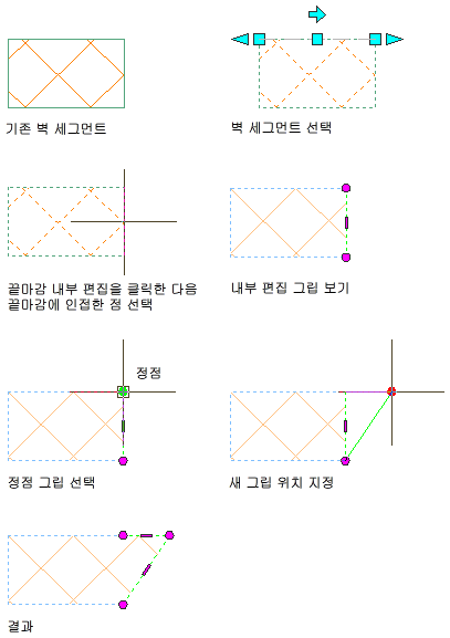

다음 절차에 따라 정점 그립을 사용하여 벽 구성요소를 수정하십시오.
  1. 수정할 벽 끝마감이 있는 벽 세그먼트를 선택합니다.
  2. 벽 탭끝마감 패널끝마감 내부 편집을 클릭합니다.
  3. 벽 끝마감 근처의 점을 지정합니다.
    벽 구성요소에 대한 내부 편집 그립이 표시됩니다.
  4. 정점 그립을 선택합니다.
  5. 정점 그립의 새 위치를 지정합니다.
  6. 변경 사항을 저장하거나 취소합니다.

  7. 다음 예에서는 정점 그립을 사용하여 벽 끝마감을 수정합니다.
