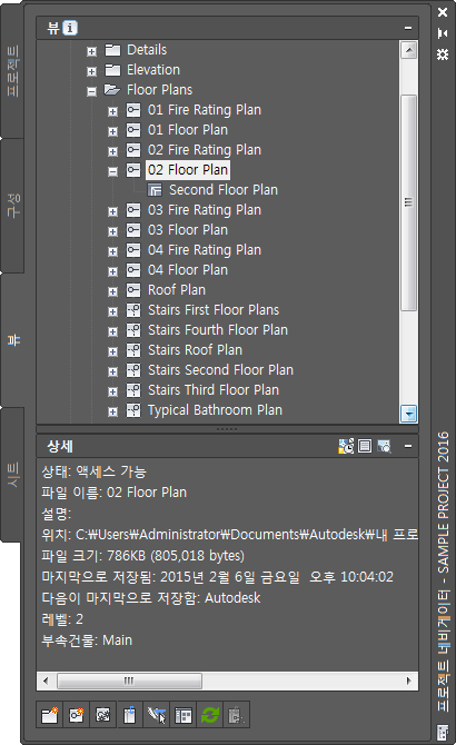

다음 절차에 따라 새 뷰 도면의 이름, 설명, 범주 및 템플릿 파일을 지정하십시오.
| 원하는 작업... | 할 일... |
| 새 뷰 도면 이름 지정 | 이름을 입력합니다. 프로젝트 번호가 프로젝트 파일 이름에 대한 접두어로 사용되는 경우 접두어를 수동으로 입력할 필요는 없습니다. 접두어가 있는 전체 이름은 파일 이름에 표시됩니다. |
| 뷰 도면에 대한 설명 입력 | 설명의 값을 클릭하고 뷰에 대한 설명을 입력한 후 확인을 클릭합니다. |
| 뷰 도면의 범주 변경 | 범주의 값을 클릭하고 리스트에서 범주를 선택합니다. 3단계에서 선택한 범주를 선택하는 것이 좋습니다. |
| 다른 템플릿 파일 선택 |
