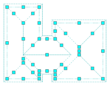

그립을 사용하여 지붕을 편집하려면
지붕 그립을 사용하여 지붕을 편집하려면 이 제목의 그림과 단계를 참조하십시오.
지붕 치수 편집
지붕을 선택합니다.
변경할 치수에 대한 그립을 선택합니다.
지붕 그립
원하는 치수 값이 표시될 때까지 그립을 이동한 후 한 번 클릭하거나 값을 입력합니다.
