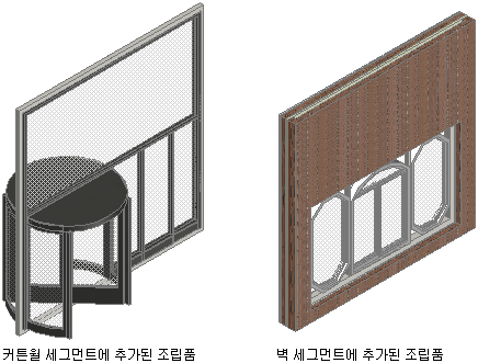

조합창/문은 창 및 문과 같은 객체를 삽입하는 그리드 또는 프레임워크를 제공합니다. 이 프레임워크를 사용하여 복잡한 조합창/문을 작성한 후 표준 벽에 삽입하거나 커튼월의 반복되는 요소로 사용할 수 있습니다.

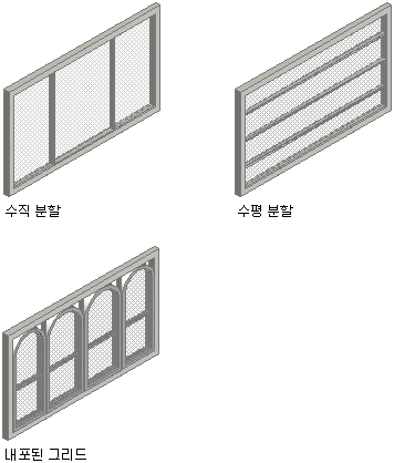

조합창/문 그리드
조합창/문은 하나 이상의 그리드로 구성됩니다. 각 그리드에는 수평 분할과 수직 분할 중 한 가지만 있지만 여러 그리드를 내포하면 간단한 패턴에서 복잡한 패턴에 이르는 다양한 패턴을 작성할 수 있습니다.
팁: 커튼월에서 조합창/문을 사용하면 커튼월에 내포된 그리드를 너무 많이 사용하는 것으로 인해 복잡해지는 현상을 방지할 수 있습니다.

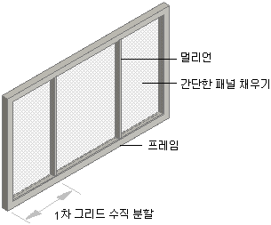

그리드의 요소
그리드는 커튼월, 커튼월 단위와 조합창/문의 기초를 이룹니다. 그리드에는 다음과 같은 4개의 요소 유형이 있습니다.
주: 분할은 조합창/문의 물리적 요소를 표현하는 세 개의 다른 요소 유형과는 대조적으로, 추상적인 요소입니다.
각 요소 유형에는 해당 유형의 요소 모양을 설명하는 기본 정의가 지정됩니다.
요소 유형 기본 정의
부속건물 고정 셀 치수가 3'인 수직 분할
셀 채우기 두께 2"의 단순한 패널을 포함하는 셀
프레임 폭 3", 깊이 3"인 그리드의 외부 모서리
멀리언 폭 1", 깊이 3"인 셀 사이의 모서리
