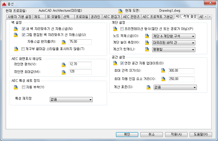

다음 절차에 따라 원통형 매스 요소나 곡선 벽과 같은 곡선 객체를 표시하는 데 사용할 수 있는 깎인면 편차와 깎인면의 최대 수를 지정하십시오.
지정하는 값은 현재 도면에 적용됩니다.
깎인면 편차로 지정한 숫자에 따라 현재(곡선을 작은 면으로 깍아 작성된 모서리)에서 호(실제 수학적 호)까지의 최대 거리가 정의됩니다. 깎인면 편차는 0보다 커야 합니다. 상한 범위가 없습니다.
현재 도면에 대해 AEC 객체 설정 옵션 지정
기본값은 영국식 템플릿에서 작성된 도면의 경우 1/2"이며 미터법 템플릿에서 작성된 도면의 경우 12.7mm입니다. 입력한 값은 AECFACETDEV 변수에 저장됩니다.
100과 10,000 사이의 값을 입력할 수 있습니다. 입력한 값은 AECFACETMAX 변수에 저장됩니다.
새 도면의 경우 기본값은 128입니다.
