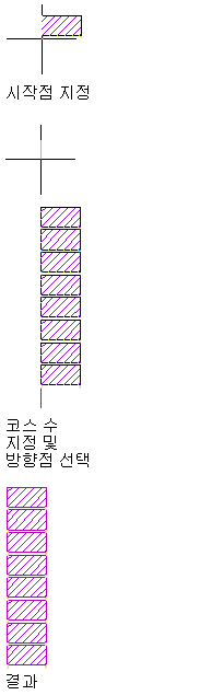

  1. 해당 구성요소에 대해 상세 구성요소 삽입 도구를 활성화합니다.
  2. 도면 영역에서 삽입점을 클릭합니다.
  3. 구성요소 이미지의 방향을 지정한 후 클릭하여 삽입하거나, 다음 옵션 중 하나를 선택합니다.

    지정된 수의 구성요소를 삽입합니다. c(Count)를 입력하고, 삽입할 단위 수를 입력한 후 클릭하여 배열의 시작점을 지정합니다. x 및 y 옵션을 여전히 이 지점에서 사용할 수 있습니다.
  4. 구성요소 또는 구성요소의 배열 방향을 지정한 후 클릭하여 삽입을 완료합니다.
    단면 뷰에 삽입된 벽돌 층
