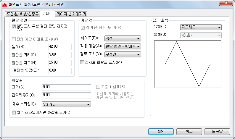

계단의 절단 평면 화면표시를 지정하려면
다음 과정에 따라 각 계단에 대한 하나 이상의 절단 평면의 특성을 지정하십시오. 절단 평면 화면표시 특성은 도면의 평면도(평면도)에서 사용되는 평면도와 같은 화면표시 표현에만 적용됩니다.
  1. 변경할 계단을 두 번 클릭합니다.
  2. 특성 팔레트에서 화면표시 탭을 클릭합니다.
  3. 일반 범주에서 화면표시 구성요소에 대해 *없음*이 선택되어 있는지 확인합니다.
  4. 화면표시 기준에 대해 이 객체를 선택합니다.
    주: 변경사항을 도면의 모든 계단에 적용하려면 도면 기본값 설정을 선택합니다. 변경사항을 이 스타일의 모든 계단에 적용하려면 계단 스타일:<스타일 이름>을 선택합니다.
  5. 필요한 경우 객체 화면표시 특성 절단 평면을 확장합니다.
  6. 절단 평면 재지정에 대해 현재 화면표시 구성에 정의된 전역 절단 평면을 재지정할지 여부를 지정합니다.
  7. 절단 평면 재지정에 대해 예를 선택한 경우 높이에 값을 입력하여 이 객체의 절단 평면을 정의합니다.
  8. 절단선 각도에 값을 입력하여 계단 절단선 사이의 각도를 지정합니다.
  9. 절단선 거리에 값을 입력하여 두 절단선 사이의 거리를 지정합니다.
  10. 절단 평면 재지정에 대해 아니오를 선택한 경우 전체 계단 아래로 표시에 대해 계단의 아래쪽 화면표시 구성요소를 표시할지 여부를 지정합니다(계단옆판 아래, 라이저 아래, 단비 아래 등).
  11. 다음과 같이 계단의 상황에 맞는 메뉴를 통해 이 동일한 절단 평면 설정에 액세스하고 값을 수정할 수도 있습니다.
  1. 변경할 계단을 선택하고 마우스 오른쪽 버튼을 클릭한 후 객체 화면표시 편집을 클릭합니다.
  2. 화면표시 특성 탭을 클릭합니다.
  3. 변경사항을 나타낼 화면표시 표현을 선택한 후 객체 재지정을 선택합니다.
    굵은체로 표시된 화면표시 표현은 현재 화면표시 표현입니다.
  4. 필요에 따라 를 클릭합니다.
  5. 기타 탭을 클릭합니다.
  6. 절단 평면 패널에서 필요에 따라 설정을 변경합니다.
  7. 확인을 두 번 클릭합니다.
