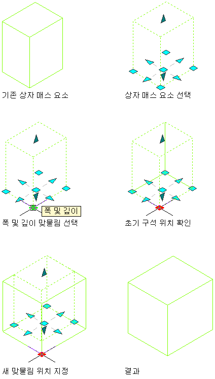

구석 그립으로 상자 매스 요소 편집
반대 구석의 위치는 매스 요소 구석을 이동하는 동안 고정된 채로 남아 있습니다.
폭 및 깊이 편집 모드에서 두 번째 방향에 대한 특정 값을 입력하려면, Tab 키를 눌러 두 번째 방향 값으로 순환합니다.
