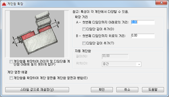

계단참 확장을 변경하려면
다음 과정에 따라 계단참, 디딤단 및 계단의 계단옆판 해결 사이의 거리를 변경하십시오. 계단참 구성요소의 크기와 계단에 사용되는 계단참 구성요소의 크기를 구별할 수 있습니다.
주: 계단참 확장 설정이 사용 불가능한 경우 해당 설정은 계단 스타일에 의해 조정되며 사용자는 개별 계단에 대해 설정을 변경할 수 없습니다.
  1. 계단을 두 번 클릭하여 특성 팔레트를 엽니다.
  2. 설계 탭을 클릭하고 고급을 확장한 후 워크시트를 확장합니다.
  3. 계단참 확장 옆의 을(를) 클릭합니다.
  4. 확장 거리를 지정합니다.
    원하는 작업... 할 일...
    계단참 아랫면의 첫 번째 디딤단까지의 거리에 추가 거리 값을 첫 번째 디딤단 아래로 입력합니다. 단일 디딤단으로 계단참을 아래로 확장하려면 디딤단 깊이 추가를 선택합니다.
    계단참 윗면의 첫 번째 디딤단까지의 거리에 추가 거리 값을 첫 번째 디딤단 위로 입력합니다. 단일 디딤단 위로 계단참을 확장하려면 디딤단 깊이 추가를 선택합니다.
  5. 계단옆판을 계단참 계단옆판과 자동으로 병합하려면, 계단옆판 해결에서 계단참을 확장하여 계단옆판을 계단참 계단옆판과 병합을 선택합니다.
    그러면, 필요한 경우 계단옆판이 계단참 계단옆판과 끊기지 않고 만날 수 있도록 계단참 확장이 추가로 수행됩니다.
    주: 자동 계단참 설정은 항상 계단 스타일별로 조정됩니다.
  6. 소프트웨어의 이전 버전에서 작성된 계단은 계단참 아래 라이저 및 디딤단이 설정되지 않도록 계단참 확장의 설정을 켰습니다. 플러시 또는 직사각형 계단참을 달성하려면 이 설정은 꺼져 있어야 하지만, 계단의 맨 위 또는 아래 위치를 변경하고 기타 건물 객체를 조정해야 합니다.
  7. 확인을 클릭합니다.
