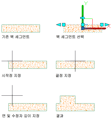

벽에 기존 벽 수정자를 추가하려면
다음 절차에 따라 기존 벽 수정자 스타일의 벽 수정자를 벽에 추가하십시오. 수정자를 벽 또는 구성요소의 한쪽 면이나 양쪽 면에 적용할 수 있습니다. 벽의 왼쪽 면과 오른쪽 면은 벽의 시작 및 끝점에서 결정됩니다.
  1. 벽 수정자를 적용하려는 벽을 선택합니다.
  2. 벽 탭수정 패널평면도 수정자 드롭다운추가를 클릭합니다.
  3. 벽 수정의 시작점을 선택합니다.
    첫 번째 점을 선택한 후 임시 선이 표시되어 수정자의 길이를 표시합니다.
  4. 수정자의 끝점을 선택합니다.
  5. 벽의 면을 선택하여 수정자를 그립니다.
  6. 벽 수정자의 깊이를 입력합니다.
  7. 벽 수정자 스타일을 선택합니다.
  8. 수정자를 적용할 구성요소의 이름을 선택합니다.
  9. 벽 수정자의 쉐이프에서 선택된 구성요소의 반대쪽 면을 간격띄우기하려면 반대쪽 면 간격띄우기를 선택합니다.
    벽 평면도 수정자 추가
  10. 벽 구성요소에서 수정자의 수직 위치를 지정합니다.
    원하는 작업... 할 일...
    벽 수정자의 시작 높이 지정 시작 입면 간격띄우기 값을 입력하고 간격띄우기가 벽 위, 벽 기준 입면, 벽 자리맞추기 선 또는 벽 아래 중 어디에서 발생하는지 지정합니다.
    벽 수정자의 끝 높이 지정 끝 입면 간격띄우기 값을 입력하고 간격띄우기가 벽 위, 벽 기준 입면, 벽 자리맞추기 선 또는 벽 아래 중 어디에서 발생하는지 지정합니다.
    음수 간격띄우기 값을 입력하여 지면 방향의 위치를 지정합니다.
    벽 평면도 수정자 위치 매개변수
  11. 확인을 클릭합니다.
    벽 수정자를 추가한 후, 형상을 편집하거나 배치를 조정할 수 있습니다.
