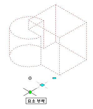

다음 절차에 따라 기존 매스 요소를 매스 그룹에 추가하십시오. 요소가 매스 그룹에 부착된 경우 요소 화면표시는 꺼지고 그룹 화면표시가 켜집니다.
