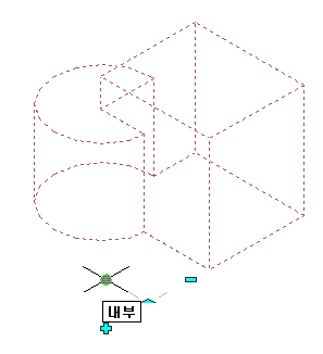

매스 요소 더하기를 만들려면
다음 과정에 따라 매스 요소의 작동을 변경하십시오. 모든 객체는 작성될 때 추가됩니다. 두 매스 요소가 함께 그룹화되면 두 객체가 들어 있는 하나의 매스를 형성합니다.
  1. 변경할 매스 요소가 들어 있는 매스 그룹을 선택합니다.
  2. 내부 편집 그립을 선택합니다.
    또는 매스 그룹 탭수정 패널내부 편집을 클릭합니다.
  3. 더하기를 수행할 매스 요소를 선택합니다.
  4. 내부 편집 탭 수정 패널 매스 그룹 연산 드롭다운 더하기를 클릭합니다.
  5. 내부 편집 탭 편집 패널 마침을 클릭합니다.
    이렇게 하면 매스 요소의 변경사항을 저장하고 내부 편집 세션을 종료합니다.
