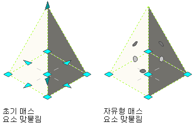

자유형 매스 요소의 면 편집 정보
초기 및 자유형 매스 요소 그립

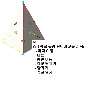

자유형 매스 요소 면 그립을 선택하면 다음의 툴팁이 표시됩니다.
자유형 매스 요소 면 그립 툴팁
자유형 매스 요소의 면을 편집할 경우 여섯 가지의 선택 사항이 있습니다. 현재 옵션을 나타내는 툴팁이 표시됩니다.
원하는 작업... 할 일... 표시되는 툴팁
인접한 면을 신축하면서 면을 직각으로 이동 면 그립을 클릭하여 새 면 위치로 끕니다. 면을 직각으로 이동, 인접 면 신축
인접한 면을 신축하면서 면을 자유롭게 이동 면 그립을 클릭하고 누른 상태에서, Ctrl 키를 한 번 누른 다음 새 면 위치를 지정합니다. 면을 자유롭게 이동, 인접 면 신축
인접한 면의 평면을 유지하면서 면을 직각으로 이동 면 그립을 클릭하고 누른 상태에서, Ctrl 키를 두 번 누른 다음 새 면 위치를 지정합니다. 면 평면 이동, 인접 면의 평면 유지
인접한 면을 추가하면서 면을 직각으로 당김 면 그립을 클릭하고 누른 상태에서, Ctrl 키를 세 번 누른 다음 새 면 위치를 지정합니다. 면을 직각으로 이동, 인접 면 추가
인접한 면을 추가하면서 면을 자유롭게 당김 면 그립을 클릭하고 누른 상태에서, Ctrl 키를 네 번 누른 다음 새 면 위치를 지정합니다. 면을 자유롭게 이동, 인접 면 추가
인접한 면을 추가하거나 구멍을 작성하면서 면을 당기거나 밀기 면 그립을 클릭하고 누른 상태에서, Ctrl 키를 다섯 번 누른 다음 새 면 위치를 지정합니다. 면을 직각으로 밀기, 인접 면 추가, 구멍을 작성할 수 있음
Ctrl 키를 눌러 옵션 사이를 순환하면 툴팁이 순서대로 전환되어 현재 옵션을 나타냅니다. Ctrl 키를 여섯 번 이상 누르면 첫 번째 옵션으로 돌아오므로 계속 편집 선택 사항을 순회할 수 있습니다.
커서는 직각 옵션을 선택한 경우 제한되며 자유 옵션을 선택한 경우에는 제한되지 않습니다.
