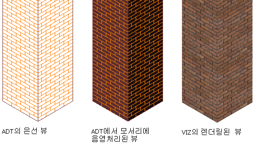

건물 모형 구석 표시 재료 보기
재료를 사용하여 구체적으로 객체 표시 도면 또는 도면 템플릿에서 벽돌 또는 유리 등과 같은 재료의 화면표시를 한 번만 정의한 후, 해당 재료를 표시할 객체 구성요소에 지정합니다. 예를 들어, "유리" 재료를 정의한 후 모든 창, 유리 문 오목 또는 구획방 벽에 지정할 수 있습니다. 일반적으로 벽 스타일에 벽돌을 지정하는 것과 같이 객체 스타일의 구성요소에 재료를 지정합니다. 그런 다음 해당 스타일의 벽을 도면에 추가할 때마다 벽에 지정된 벽돌이 일관적으로 표시됩니다.
