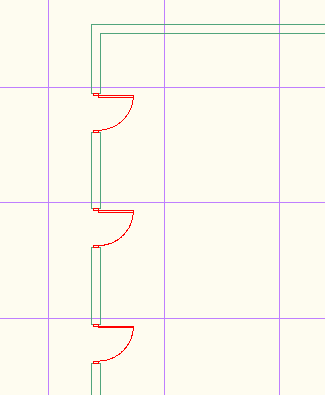

그리드 선과 관련하여 문 및 창을 배치하려면
그리드 선까지의 지정된 거리로 문과 창을 벽에 추가할 수 있습니다.
그리드 선까지의 지정된 거리로 여러 개의 문 추가
  1. 그리드 선을 기준으로 문이나 창을 삽입할 벽을 선택합니다.
  2. 다음 명령 중 하나를 클릭합니다.
    • 벽 탭 일반 패널 문 드롭다운 그리드 선으로부터 간격띄우기를 클릭합니다.
    • 벽 탭 일반 패널 창 드롭다운 그리드 선으로부터 간격띄우기를 클릭합니다.
  3. 특성 팔레트에서 위치의 그리드에 상대적 설정이 예로 설정되어 있는지 확인합니다.
  4. 특성 팔레트에서 위치 설정이 간격띄우기로 설정되어 있는지 확인합니다.
  5. 자동 간격띄우기에 그리드 선으로부터 원하는 간격띄우기를 입력합니다.
  6. 화면 상에 문이나 창을 배치합니다. 가장 가까운 그리드 선까지 요청된 거리가 계산됩니다.
