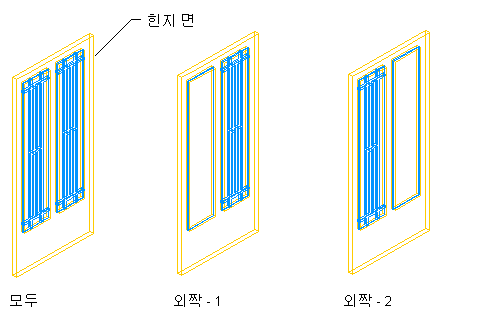

  8. 문 스타일에 여러 유리 구성요소가 들어 있는 경우 문살을 문의 모든 유리 구성요소에 적용할지 아니면 하나의 유리 구성요소에 적용할지 지정합니다.
    원하는 작업... 할 일...
    문살을 모든 유리 구성요소에 부착 유리 구성요소에서 모두를 선택합니다.
    문살을 각 유리 구성요소에 적용 유리 구성요소에서 단일을 선택하고 색인 번호를 지정합니다. 채광창은 왼쪽 하단 구석에서 시작하여 시계 반대 방향으로 색인화됩니다.
    모든 유리 구성요소 또는 하나의 유리 구성요소에 적용된 문살

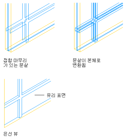

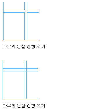

  10. 문살 교차부분을 마무리합니다.
    원하는 작업... 할 일...
    문살 교차부분을 구석으로 변환 문살에서 접합부 마무리를 선택합니다.
    모든 문살을 용접부가 마무리된 하나의 본체로 변환 문살에서 본체로 변환을 선택합니다.
    문살 접합부 마무리 지정
    문살을 본체로 변환

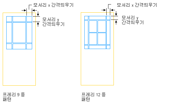

  11. 채광창에서 패턴을 선택합니다.
    원하는 작업... 할 일...
    prairie-9-lights 패턴 사용 패턴으로 프레리- 9 등을 선택합니다.
    prairie-12-lights 패턴 사용 패턴으로 프레리- 12 등을 선택합니다.
  12. 모서리 X 간격띄우기 값을 입력하여 유리 모서리에서 문살의 수평 거리를 지정합니다.
  13. 모서리 Y 간격띄우기 값을 입력하여 유리 모서리에서 문살의 수직 거리를 지정합니다.
    모서리 X 및 Y 간격띄우기 지정
