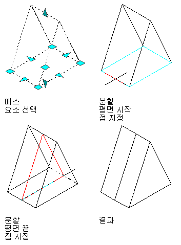

매스 요소를 분할하려면
다음 과정에 따라 매스 요소를 분할하십시오. 지정한 부속건물 평면은 원래 매스 요소를 두 개의 별도 매스 요소로 분할합니다.
  1. 분할할 매스 요소를 선택합니다.
  2. 매스 요소 탭 수정 패널 평면으로 분할을 클릭합니다.
  3. 부속건물 평면 시작점을 지정합니다.
  4. 부속건물 평면 끝점을 지정합니다.
    매스 요소 분할
    원래 매스 요소는 부속건물 평면을 따라 분할되는데, 두 개의 매스 요소를 작성합니다.
    주: 매스 요소를 분할하면 자유형 매스 요소가 작성됩니다. 자유형 매스 요소의 토폴로지 구조 때문에 깎인면 편차는 변경할 수 없습니다. FACETDEV 명령은 기존 자유형 매스 요소에 아무 영향도 주지 않습니다.
