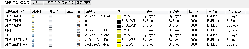

    절단 평면 높이의 값보다 낮은 높이 객체는 도면층/색상/선종류 탭의 절단 평면 아래 구성요소에 대해 지정된 특성을 사용하여 표시됩니다.
    절단 평면 높이의 값보다 큰 높이 객체는 도면층/색상/선종류 탭의 절단 평면 위 구성요소에 대해 지정된 특성을 사용하여 표시됩니다.
    아래 및 위 구성요소
